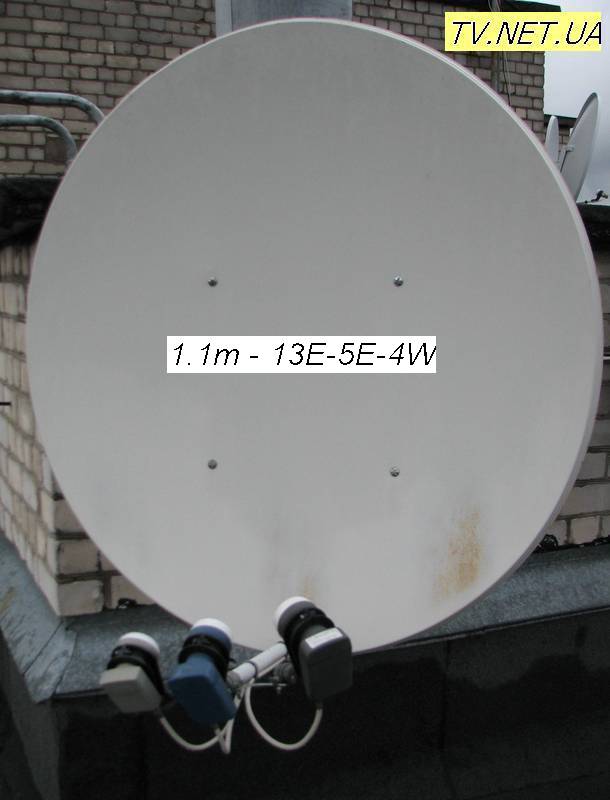

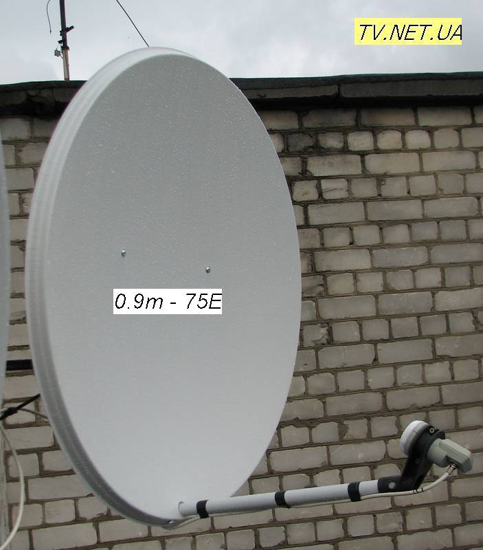

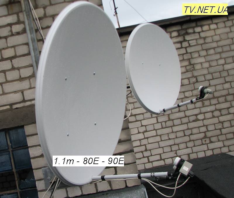

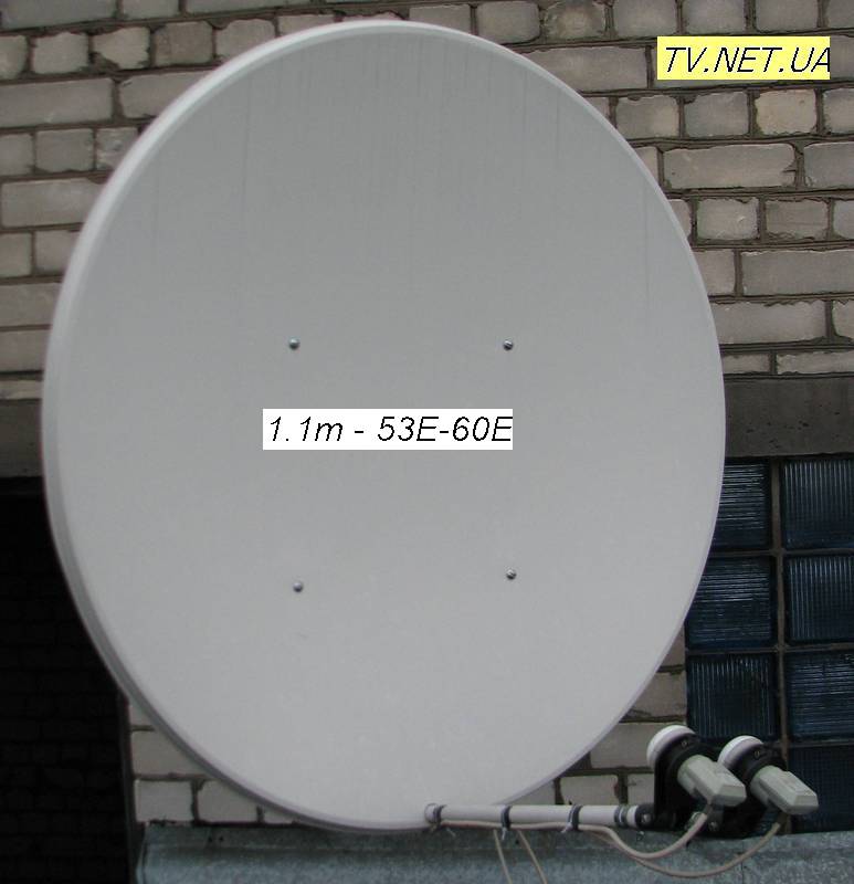

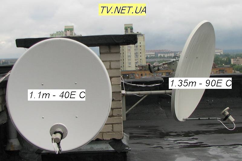

После того как вы приобрели пакет услуги П+(тюнер и карточку) естественно возникает вопрос:а как теперь установить и настроить антенну?Естественно начинаем искать фирму,которая может это сделать..
Пример,такой фирмы и стимости подключения:
[Только зарегистрированные пользователи могут видеть ссылки. Регистрация!]
Не всем конечно может понравится цена такой установки антенны на один спутник 781,92 грн..тогда думаем как самостоятельно установить и настроить..
Что для этого вам будет нужно?
Во первых иметь электродрель и сверла для того,чтоб просверлить три отверстия в стене под дюбеля,на которых будет крепится тренога или опора антенны..и возможно свёрла для сверления отверстия под кабель для ввода его в квартиру..тут вначале вам нужно определится как вы будете заводить кабель..не всегда ж логично сверлить раму окна,особенно если оно в евроисполнении..всё необходимое можна приобрести в хазяйственном магазине или на рынке..
Во вторых нужно определится,где у вас южная сторона(попроще говоря где в обед заглядывает вам в окно солнышко) и мысленно представить всю ваши подальшие действия,тоесть продумать как и что вы будете делать,так сказать план..
Думаю что набор ключей и отвёрток должны быть в хозяйстве,и тем более нож..
Не думаю,что у вас получится хуже,чем на рисунке...
Теперь,что вам нужно будет докупить ещё..
-Естественно,что саму антенну..можна взять МАВО 0,85м или харьковскую аналогичного размера..
-Конвертор под круговую поляризацию,как говорят в народе "под НТВ+"
-Кабель,наверное для себя родного стоит купить не самый дешёвый,а хотя б более менее подороже..финмакрк 690,Cavel приблизительно прикинув нужный вам метраж..с запасом небольшим.
-дюбеля
-тренога или опора настенная..
-Два F-коннектора ..
Это всё можна купить на радиорынке и немного дешевле..
В принципе это всё..
Далее процесс установки и настройки антенны на спутник...в принципе можна настроить и самим тюнером П+..он довольно чувствительный к изменению сигнала и не виснет при отсутствии сигнала!!..выставив частоту транспондера П+ [Только зарегистрированные пользователи могут видеть ссылки. Регистрация!]
11727 MHz(гетеродин 10750 см.ниже картинку!!) , войдя в меню Ручная настройка следя за индикатором сигнала,до появления максимального уровня сигнала и качества(нижняя шкала) ..весь процесс вы можете отслеживать на телевизоре,лучше конечно не на плазме или лсд,а на небольшом кухонном телевизоре,расположив его поближе к месту установки и настройки антенны..в конце настройки по максимуму сигнала зажимаете намертво болты крепления антенны и конвертора следя строго за уровнем сигнала,что не упал при закручивании гаек!!..при укладке кабеля,чтоб не висело ничего можна воспользоваться клипсами или дополнительно продумать как закрепить,спрятать кабель..
.. вот такая технология установки и настройки антенны в общих чертах..более детально будем рассматривать по мере возникновения вопросов..
Кроме того на нашем форуме есть немало тем в разделе [Только зарегистрированные пользователи могут видеть ссылки. Регистрация!] где можна найти очень много популярной информации!!
Просто не надо боятся неведомых трудностей...главное,чтоб у вас было желание и умение пользоваться инструментами..дрель,отвёртка,гаечный ключ..
И я думаю,что у вас получится лучше,чем на приведенных картинках..

Ещё интересные фото установленных антенн:
Цитата:
Сообщение от www.tv.net.ua
Список каналов со всех спутникв --открытых можна смотреть
